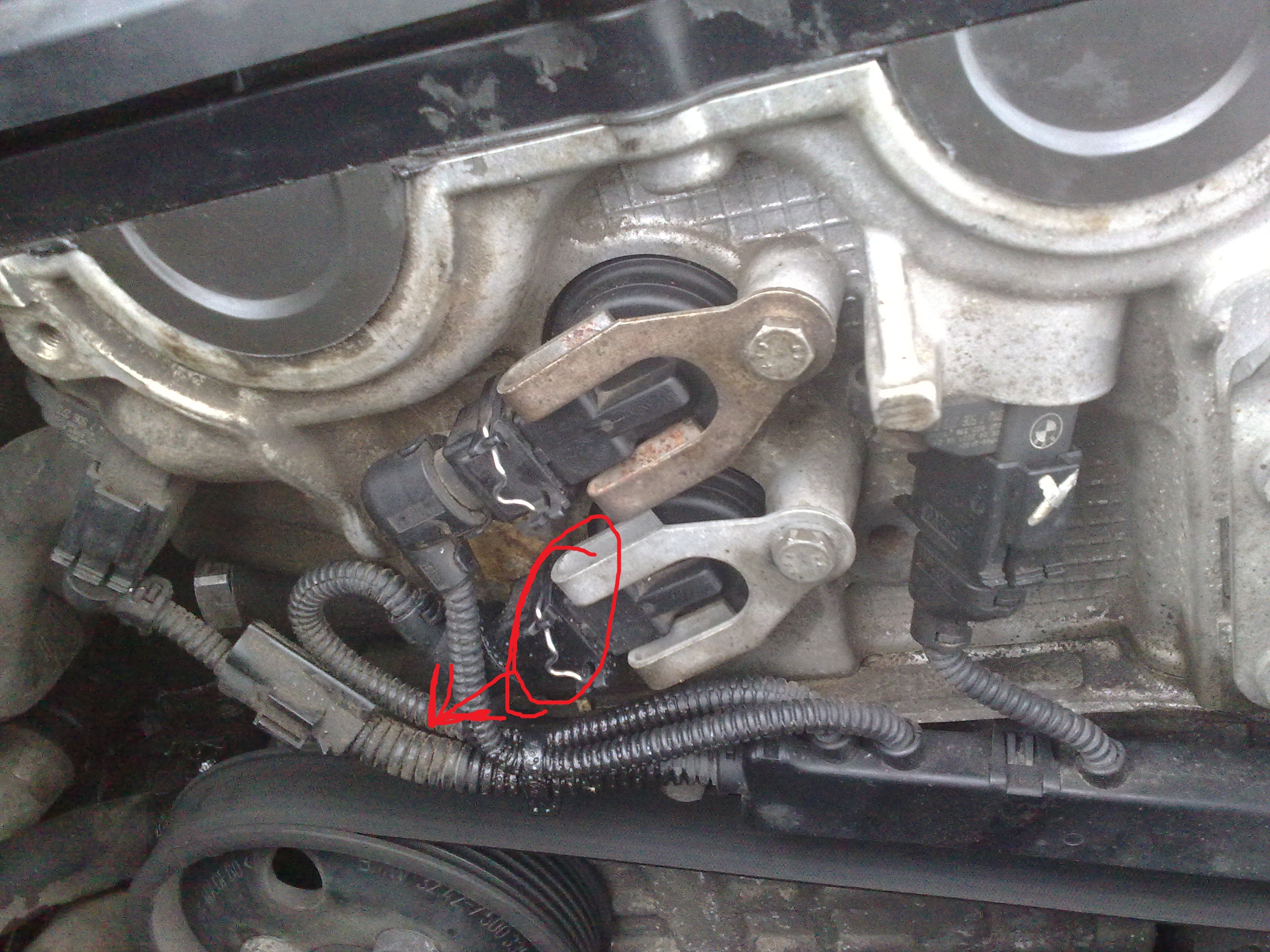

Diagnoos selline, et sisselaske võlli asend läheb autot seisma pannes valeks. Miks, ei tea. Mida arvate? Andurid on korras.
Paika saan nii, et panen auto käima (pudistab gaasi andes), ühendan alumise solenoidi pealt mingi juhtme lahti (vaata pilti) (võtan ülisurve tagant). Auto sureb välja. Järgmisel hetkel autot käima pannes kõik toimib.

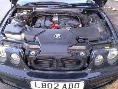

Üks teadjam mees vaatas üle. Ütles, et võib olla kolm põhjust.
1. Õlirõhuga probleemid
2. Mingi andur tuksis, näitas mulle seda, kuid nime ei osanud öelda
3. Kett vajab vahetust
Kui läksin õlirõhku mõõtma, siis hakkas õlituli vilkuma. Kahjuks aga ajapuudusel jäi täna see tegemata. Teen esmaspäeval ära.
Anduri kohta rääkis nii, et kui selle lahti ühendas, siis töötas mootor küll jõuetumalt, kuid stabiilset. Vaadake pilti. Asub see andur umbes punase noole otsas ja on kohe hästi näha kui mootori kohale kummarduda (tõsi, pildi pealt väga ei näe).
