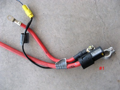

Aku klemmil pluss juhtme otsas olev avarii padrun on terve, kõik kindalaeka kohal olevad kaitsmed terved, kapoti all juhi pool aju juures olevad kaitsmed terved, taga aku juures elektroonika pea kaitsmed terved.
Keerad võtit, hakkavad kõik asjad tööle nagu peavad, tuled viled raadio, aga kui võtme lõppu keerad käib ainult plõks ja muud ei midagi, aga kapoti alt voolu andes saab käima ka keerata.

E46 on seal 1 kaitse, mis sellist asja teeb. Asub üldises kindalaeka taga olevas kaitsmete sektsioonis; numbrit ei mäleta ehk kontrolli kõik. Pildimälu järgi on 15A kaitse.

KUI raske on osta € 1,50 maksev kontrolllamp, panna krokodill amordikannu küljes oleva tugilaagri poldi külge ja käivitushetkel nõel mootori, starteri plussi, käivitusplussi külge? Sama korrata taga aku juures püropadruniga? 30 sekundit ja viga käes

Ühel kokku taotud püroklemmiga E60-l oli samasugune jant, et ainult kapoti alt "krokodillidega" sai mootori käima. Samas omaniku jutu järgi sai ta päris pikalt sõita, ennem kui kirjeldatud trall pihta hakkas.

Re: E46 käivitub ainult kapoti alt täku klemmist
Mida see sinukirjeldatud kaitse seal ühendab?
Püropadruni rakendumisel lahutatakse jäme juhe, mis suundub geneka ja starterini.
Kõrval olev peenem juhe suundub "ajude" jms tarbijateni. Seda püropadrun ei lahuta.
Veakirjelduse kohaselt ei jõua jämedast juhtmest piisav vool starterini.
Ideeliselt saaks testiks aku juurest plussklemmi pealt viia sillana kokkuühendatud käivitusjuhtmed kapotialuse plussklemmi külge

Viga ei leidnud tükk aega, sai veelkord ja pikalt aku ja juhtme klemmida üle nühitud traat harjaga ja hakkas tööle, järelikult ei saanud siiski nii palju voolu peale et starterit suudaks ringi ajada, aga kummaline oli see et kui uus aku peale sai ja klemmid puhastatud töötas kaks nädalat ja siis enam ei saanud voolu piisavalt peale ja jui uuesti puhastasin hakkas tööle.

See asjandus võib ühel heal hetkel leegid välja visata.
Kõlab nagu mudisid klotsiks taotud püropadrunit, millest siin ennist PeeterA näitena rääkis, ja nüüd mingiks ajaks ühendus taastunud.
