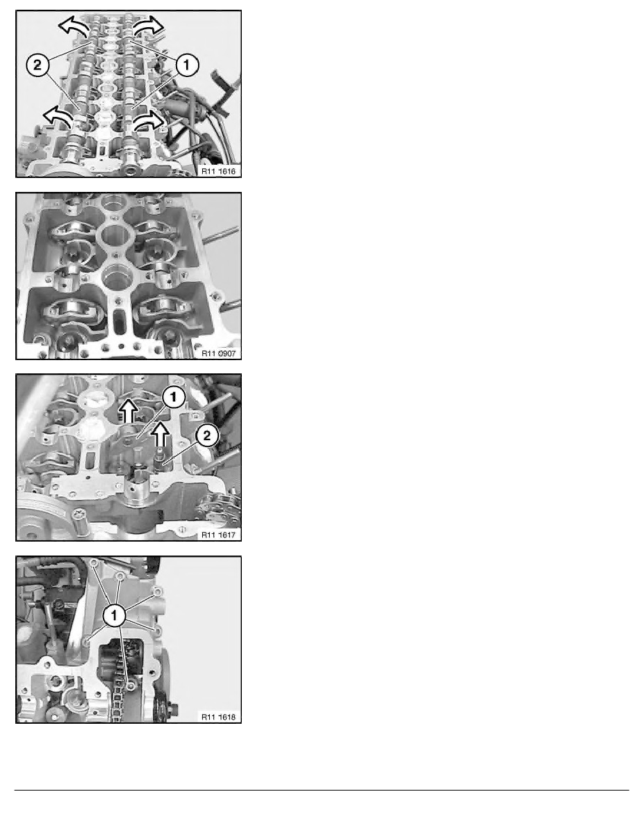

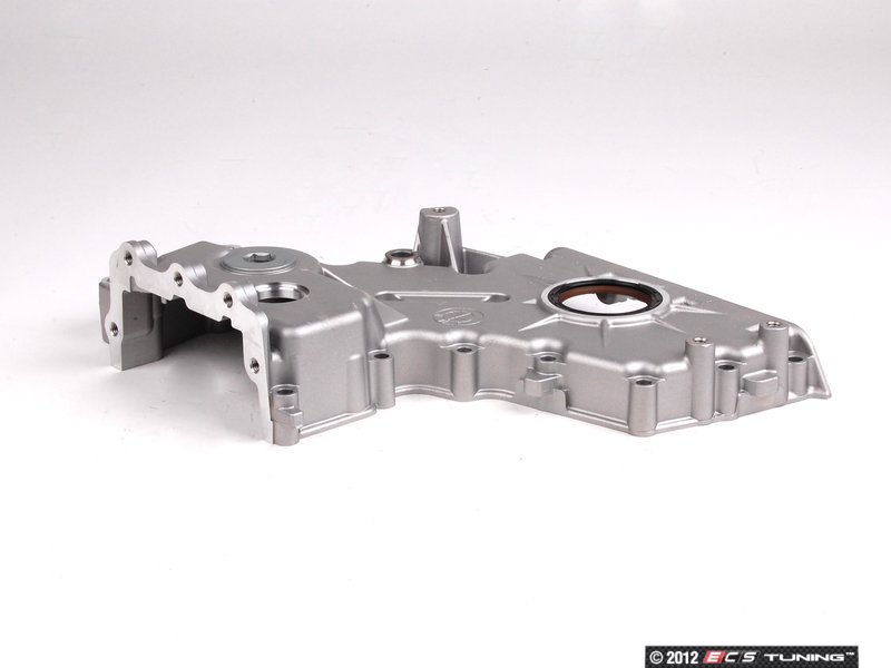

Kas oskaks keegi täpsustada, kas on võimalik sellel mootoril alumist ketikatet kätte saada ilma, et peaks plokikaane maha võtma, karteri peab vist ikka eest ära võtma, eesmärk on ligipääseda keti pingutile, MIKS? Kontrllimaks kust selline imelik keti kolin tekib kui mootor tühikäigul töötab.
Ketikate ise selline, ülevalt läbi plokikaane on 5 polti, kahjuks ei tea kas mõni juht tihvt ka seal on, et seda mootori ette ära tõmmata.
Siit pildilt tundub et pole tihvte:

Ilmselt mõtled seda polti, mis alumisel pildil on alumine polt.
http://workshop-manuals.com/bmw/5_Serie ... 297008.png
