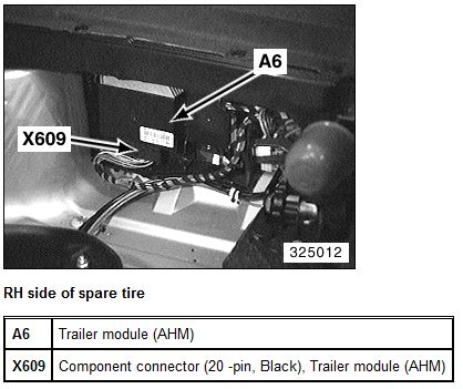

mure selles, et ei tea kuhu üks pistik läheb selline lai? allpool pilt. või on mul konksu osades veel midagi puudu? autol pole varem konksu olnud ja nüüd plaanis paigaldada. ei saanud lammarist küsitud kui konksu ostsin.

Kas see mitte ei lähe haagise tuledemoodulisse. Ise ostsin ja paigaldasin ka kärukonksu e39-le just hiljuti.
Kui on originaaljuhtmestik siis on väga lihtne ühendada. Moodul peab ainult kindlasti vahel olema.

selle mooduli peab siis veel lisaks ostma? krt,et ma sealt sama auto pealt ei küsinud! aga kuhu see tulemoodul veel läheb siis?

Treileri moodul on ühendatud tagadulede ja kärukonksuga, muidu läheb auto tuledemoodul "lolliks" , kui niisama hunnik pirne juurde ühendada.

tekkis, veel küsimus kas mul võib see tulemoodul kusagil mujal olla, kui mul disla ja aku taga, või peab see siiski olema seal kusagil aku juures?

kui sul enne kärukonksu ei olnud siis ei ole sul seda moodulit ka kindlasti, see siuke väike karp u. 5x10x3 cm
suhteliselt võimatu on neid mooduleid ka konksusüsteeme üldse e39-le saada kusagilt, ise ajasin tikutulega taga tükk aega.

Põhimõtteliselt sellisel kujul asi töötab küll, aga kuna auto tuledemoodul kontrollib iga pirniahela takistust, siis relee mähisetakistuse lisamisel tekib veateade kompuutrile. Kärumoodul ongi selleks, et tuledemoodulile selgeks teha, kuidas käituda, kui pirne juurde ühendatakse.

Põhimõtteliselt on vaja releedele lisaks ühendada mõned takistid. kui see käib üle jõu,siis võib ka otsida e34 kärumoodulit(anhanger module) või lihtsalt kustutada lcm moodulist tagatulede kontroll ja ühendada otse tuledesse.

Kuid lisakoormuse ühendamisel ei pruugi ilma vahevõimendita, mis kärumoodul tegelikult on, auto tuled ja lülitid enam kestavalt toimida (kõige suurem oht, et piduritulede lülti või suunatulede relee rikneb, vastava ahela kaitse põleb läbi või juhtmetes tekib ülemäärane pingelang, kuna need lambid on suht võimasad- a' 21W ehk pea 2A, lisaks on lambi takistus külmalt tunduvalt väiksem, st külma lambi pingestamisel tekib nn voolutõuge). Seega oleks neid ahelaid vaja releedega võimendada, eriti piduritulede oma (2x 21W lisalampi). Kõige lihtsam on muidugi panna originaalmoodul ja lõpetada jama, kuskilt selle ikka saab.
www.h2.ee oli mingi 142 eur. tuleb ilmselt see ära osta. tulen kuu lõpus eesti ja siis läheb ehitamiseks.
