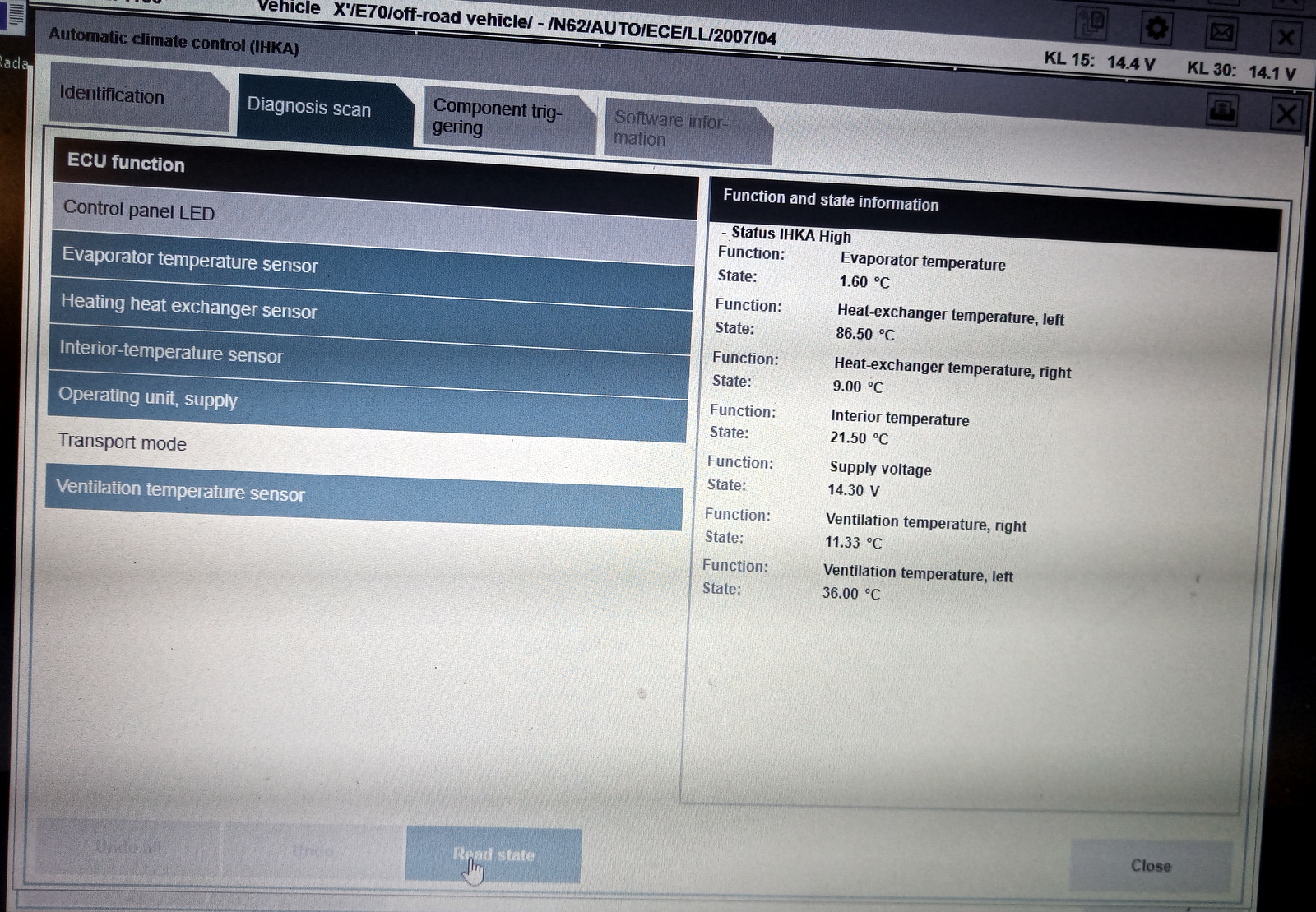

Ehk keegi oskab midagi pakkuda, mis võib põhjustada ühe (kundepoolse) soojaklapi sulgumist, kui auto on ca 5-10 min töötanud? Tulemuseks on see, et kuigi kliimaplokist on temp näiteks 23 või mis iganes kraadi peale keeratud, puhub kunde poole jääkülma, ka tagumisest parempoolsest kliimast.
Auto on X5 E70 '07 nelja tsooni kliimaga.
* soojaklapid on vahetatud tutika originaali vastu, seega nendes viga ei ole.
* diagnostika üheski seotud moodulis viga ei näita (IHKA, JBE, FKA jne).
* live data järgi kõik õhuklapid ahjus reageerivad/liiguvad, kõik temperatuuriandurid edastavad näitu adekvaatselt.
* kui soojaklappide pistik lahti tõmmata, tuleb sisse JBE viga kummagi klapi kohta, klapp läheb avatud asendisse ja kunde poole hakkab sooja tulema. Siit võiks järeldada, et salongiradikas umbes ei ole.
* kui auto välja suretada ja mõned minutid lasta seista, siis soojusvaheti temperatuurid ühtlustuvad (klapp on avatud). uuesti käivitades hakkab temperatuur tõusma mõlemal pool nii nagu peab ja mõne aja möödudes pannakse jälle üks klapp kinni.
* kui kont nupust välja lülitada, siis asi leeveneb veidi, soojusvaheti temp paremal pikapeale tõuseb isegi kuni 40 kraadini, aga mitte kõrgemale, samal ajal vasakul on 80-90 kraadi.
* progesin ISTA-P'ga üle JBE, IHKA ja FKA, ei muutunud midagi.
* proovisin teise auto küljest teist IHKA ja JBE plokki (küll ilma ümber progemata)(tänud kaasfoorumlasele Liiale :) ), ei muutunud midagi, kõik töötas samamoodi, v.a. teise auto IHKA-ga ei lülitunud kont sisse (ilmselt oleks progemist tahtnud).
EDIT
* proovisin veel lahti ühendada esmalt tagumist paremat elektriradikat (esiistme all) ja seejärel kogu tagumist kliimaplokki ehk FKA-d, mõju 0. Ka FKA-s on kõik temp-näidud adekvaatsed.
Lühidalt - miski ütleb kliimale, et parem soojaklapp on vaja kinni panna peale mõnda aega töötamist, aga adekvaatset põhjust selleks ei ole. Mõistus hakkab natuke otsa saama. :?
See dokument sai ka nagu risti-põiki läbi loetud ... E70 Climate Control Systems
Selline on siis pilt kui auto on üles soojenenud:

mis juhtub siis kui mõlema salongi poole temp põhja keerata nupust
TarmoV12
Postitusi: 2423
Liitunud: 27.12.2006 22:15 52
Peamine sõiduk: BMW X5 4.8i
Re: Soojenduse/kliima anomaalia
Postitus Postitas TarmoV12 »
siis jääb kuuma tulema (ootasin ca 10 min), ehk töötab õigesti.

mis järjestuses on kliimaklappide pistikus mis värvi juhtmed?
pin1- pruun
pin2-?
pin3-?

kliimaklappide pistikusse mul ei lähe vist selliseid värve, nagu siin skeemil ... :P

pin2 lilla/pruun - mõõtes jõuab JBE pistikusse X14270 pin2 (seal on juhe kollane/lilla)
pin3 must/pruun - mõõtes jõuab JBE pistikusse X14270 pin33 (seal on juhe kollane/pruun)
skeemi järgi nagu klapib ... :roll:

No viska korra 2 ja 3 ringi kui jahutusvedelikuga jännata ei viitsi

Tegin, korras.
Tnx, Patrik, suunavate küsimuste ja vihjete eest.
Kuna elektriliselt tundus asi korrektne, siis järelikult on keegi oinas toslavollad salongiahju sisendisse tagurpidi ühendanud :shock:
Mul on seal jubedalt mudru ja juhtmeid ees, ei õnnestunud oma silmaga 100% veenduda, aga ju peab olema ...
