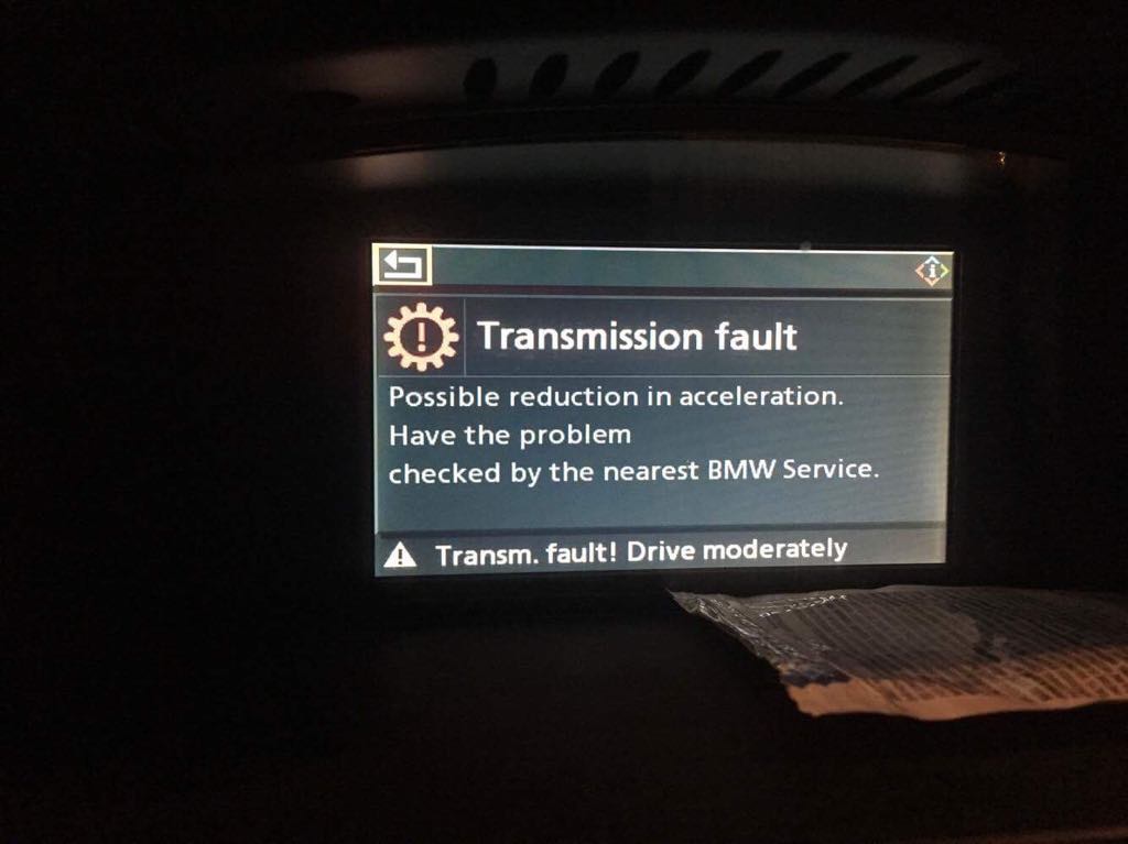

Selline tunne, et vahest auto unustab ära või ei saa aru mis asendis on käigukang.
Viimased paar kuud olnud aeg ajalt nõnda, et kui panna R ehk tagurpidi käik, viskab iDrives ette Transmission fault. Lülitad mootori välja, paned uuesti käima ja viga kadunud. Kui R käiku ei kasuta, siis ederpidi kõik ok. Käigukast muidu vahetab käiku nagu siidi ja mingeid jõnkse ja muid anomaaliaid ei ole.
Nii, nüüd täna uus asi. Pärast sõitmist, parkisin auto 10ks minutiks, ja enam ei käivitu, paned võtme sisse keerad süüdet ja mitte midagi ei juhtu, isegi starteri tõksu ei käi näiteks mis käib tühja aku puhul. Nagu oleks immo peal selline tunne. Proovisin auto lukku ja uuesti sisse, mitte midagi. Proovisin siis liigutada käiguangi ka, kui võtit sees ei ole siis ei liigu. Panin võtme sisse, keerasin süüte sisse, siis lasi käigukangi liigutada, panin korraks D peale, N peale ja R peale ja P peale tagasi, pärast seda hakkas auto arvama, et käigukang on R asendis. Nii kui süüte sisse panen, viskab parkimisandurid tööle ja lähevad tagurdamise tuled taga põlema, samuti kui ukse teen lahti ütleb idrives, et käigukang ei ole P peal (mingi tekst, please put P vms) kuigi kang ise oli P peal. Läksin välja, auto lukku, teen lahti istun sisse hakkan käima panema, lähevad jälle tagurpidi käigu tuled taga põlema, andurid sees, auto arvab, et R peal, kuigi P peal. Autot vist ei lase käivitada juhul kui kang ei ole P peal eksole? (ehk kui kang on R või D peal siis ilmselt ei lase auto ennast käima panna)
Proovisin siis veel liigutada käigukangi (süüde sees, mootor endiselt ei ole käivitunud) viskas taas idrives errori transmission fault, sealjuures pärast P peale panekut arvas endiselt, et R on sees.
Kokku jamanud juba 1 tund ja pole käima läinud. Jätsin siis auto seisma 15ks minutiks ja seejärel proovides läks lõpuks auto tööle.
Kokkuvõtteks: pole vahet kas mootor töötab või ei tööta, mingil suvalisel ajahetkel pannes R peale viskab käiguasti errorit (ka siis kui mootor ei tööta) ja lisaks auto täna 2 korda ei käivitunud, sealjuures ei saanud auto aru, et käigukang oli P peal (ilmselt sellest tingituna siis ta ei käivitunud)
Kas kellelgi on veel käigukang jamanud nõnda ja kuidas viga ravida? (Diagnostikasse pole veel jõudnud minna, aga peale tänast mitte käivitumist plaan kohe aeg kirja panna)
Sellist viskab ekraanile kui R peale panna

Kõik trossid jne olid paigas.
Probleem oli käigukasti ajus.
Auto arvas, et R ehk tagurpidi käik on sees.
Käigukasti aju käis remondis ja pärast seda pole viga tagasi tulnud, niiet korras.
