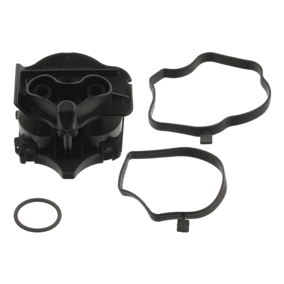

Kui ma nüüd õigesti aru saan ,siis see vortex ongi 11127799366? Kuna pilt ei avane antud lingil ,siis kaaruline aru saada.
Re: E60 530d karterituulutus, milline nendest?
Postitatud: 29.12.2015 17:25 32
Postitas RedL1ne
Erx666 kirjutas:Ma®tin kirjutas:Loe enne postitamist. Siin on absoluutselt kõik kirjas ju, mida sa küsisid!
Selline peaks see olema!

Lisa siis pilt mida tegelikult vaja oleks sinna, mitte ära kommenteeri "mööda"
Postitatud: 29.12.2015 23:25 37
Postitas Mrko
See vist ikka:
Postitatud: 30.12.2015 10:20 22
Postitas RedL1ne
Viimane pilt on Vortex!
Nüüd Peaks asi kõigile selge olema, see pilt mis mina panin seda nimetame "Tampooniks"

Mul on uus karterituulutus koodiga 11127809512. Selline nagu pildil.
Praegu vana on ka selline küljes. Kas see on siis see nn. "tühi variant" ?

jah jah
see eriti tühi ei ole, lihtsalt see separaator on korpusesse sisse ehitatud
vahetada ikka vaja, kui ei ole 100% kindel mis ajal seda vahetati
