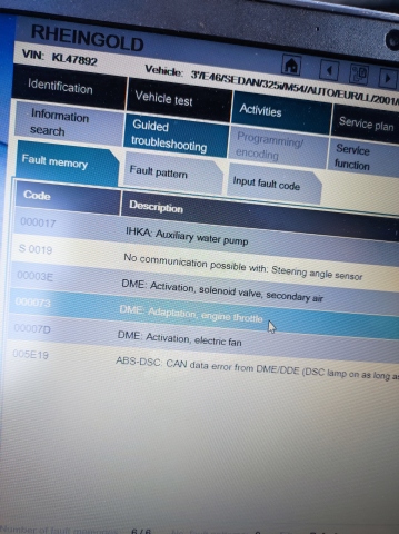

Tõstsin sõitva e46 sedaani pealt mootori, juhtmestiku ja automaat kasti ringi e46 compacti peale.
Tõstsin aju karbist ringi juhtme 2 from X6011 to pin 1 on X6021.
Lasin ajust immo välja kirjutada.

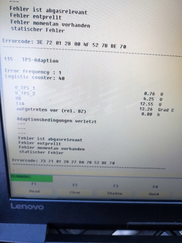

Nüüd probleem, et Throttle body adaptsiooni error sees ja isegi kui adaptsioonid resettida, tulevad need kohe tagasi.
Auto ei käivitu ja throttle body piniseb ühtlase tooniga.
Kuna doonor sõitis enne, siis tundub et juhtmetes on midagi tegemata, et käima saada?
Sedaani vin wbaev31080KL47892
Compacti vin wbaat51010FT57821
