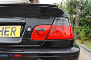

Kas kellelgi olnud järgnevat pornjuuhat LED aftermarket tagatuledega ?
Kadus aegamisi (vahepeal töötas, vahepeal mitte) põhituli keskelt ning nüüd töötavad parktuled ja küljepeal väike LED. Parktuled, kaares LED´d ka enam maksimumi peal ei tööta ning vaikselt hõõguvad.
Nende tuledega tulevad kaasa mingisugused moodulid/karbikesed. Kas viga võib peituda seal või tule trükkplaat koos elementidega ise hääbumas ?
Ei ole väga huvitatud tervet paari välja vahetamast. Väliselt kõik väga timm ja värsked.
Päevad tagasi sai juhtmeid näpitud kui põhituli ei töötanud. Midagi ei muutunud ...

Usun, et algupäraselt ikka hiinas toodetud. Müüakse igal pool nagu teada on.
Selline on komplekt. Must karp peaks olema kondensaatorid ja teised kaks veakoodide või mingi muu funktsionaalsuse pärast.
Kuna teine tuli töötab eeskujulikult, siis vist esimese asjana liitekohad paralleeli ära kontrollida tuledel.
Karbid on silikooni täis valatud. Mõtlesin, et äkki kellelgi sarnane situatsioon olnud, ei pea nõela heinakuhjast otsima.
Rohkem infot nende tuledega kohta oleks ka hea teada.

Sai probleemne tuli maha kistud ning kontrollitud. Trükkplaadil olid veidikene probleemi märke:
https://www.upload.ee/image/7916824/IMG ... 121114.jpg" onclick="window.open(this.href);return false;
https://www.upload.ee/image/7916826/IMG ... 121138.jpg" onclick="window.open(this.href);return false;
Kõige rohkem muret tekitas hoopis juhtmestik. :|
https://www.upload.ee/image/7916834/IMG ... 122000.jpg" onclick="window.open(this.href);return false;
Huvitaval kombel ühest moodulist/plokist oli toite juhe läbi lõigatud ning võetud otse originaal pistiku üleminekust... Usun, et see põhjustab ka probleemi, miks suunatuli isetekkeliselt vilgub juba algusest peale.
Kuna originaal pistik on olemas, siis olen avatud originaaltulede pakkumistele. Vahetab selle õudusunenäo välja. Kes teab, mis seal otseselt läbi on ning ilmselt parandus elektriku juures läheb kallimaks kui uus paar tulesid.
